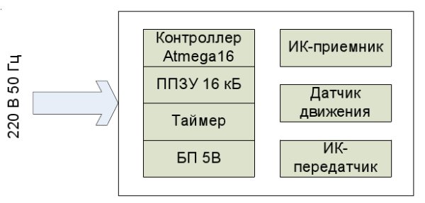

M0301 представляет собой устройство, в котором предварительно записываются две последовательности команд, стартовая и финишная.
Стартовая последовательность воспроизводится при приходе человека. Финишная воспроизводится после его покидания.
Допустимо управление группой устройств, если тактовые частоты и длины волн близки.
Устройство встраивается в окружающую обстановку. Оно рассчитано на непрерывную и круглосуточную работу.
Описание работы Возможные применения
Для правильной работы устройства необходимо предварительно составить алгоритмы, какие команды и в какой последовательности необходимо посылать на конечное устройство. Если такой алгоритм составлен, то далее устройство переводится в режим программирования.
Используя штатный пульт ДУ, в устройство вводятся необходимые команды, сначала стартовые, потом финишные.
Для упрощения программирования удобно располагать устройство вблизи конечной аппаратуры, так что записываемая команда тут же выполняется аппаратурой.
По окончании программирования устройство переводится в режим воспроизведения команд.
Если датчик движения фиксирует наличие движения в помещении, то устройство начинает передавать стартовую последовательность. По окончании передачи запускается таймер, который может быть произвольно выставлен от 1с до суток. Таймер необходим для предотвращения запуска финишной последовательности при отсутствии движения в течении заданных интервалов времени.
По окончанию отсчета таймера устройство проверяет состояние датчика движения. Если движение обнаруживается, то таймер запускается на новый цикл, если нет, то устройство воспроизводит финишную последовательность.

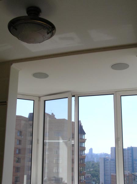

Пример использования устройства M0301 для управления автоматическим включением/выключением музыкального оформления помещения (как это было сделано)
Состав системы:
  • Динамики SpeakerCraft CRS8 Three, 2 шт.
  • Усилитель Microlab V3830
  • Датчик движения Legrand
  • Миниплейер MEIZU SL
  • Модуль дистанционного управления M0301.

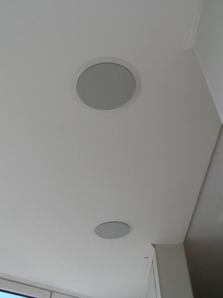

В пространство над подвесным потолком были установлены динамики.
Усилитель и M0301 были спрятаны, а плейер размещен в удобном для управления месте. В стандартном варианте плейер просто циклически проигрывает записанные mp3-файлы.
В устройство управления прописываются команды для включения усилителя и плавного выведения громкости до заданного уровня. При входе в помещение устройство управления включает усилитель и выводит громкость. При отсутствии движения в течение заданного времени усилитель выключается.
