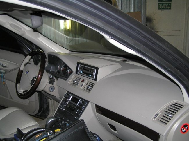

Хороший звук с дребезжащими крыльями и дверьми недостижим. Даже у Volvo, где это если и есть, то в минимальной степени. Поэтому начали мы с шумоизоляции. Была произведена трёхслойная обработка всего автомобиля с использованием таких материалов, как «Стандартпласт», «Бимаст», «Битопласт». При выборе компоновки аудиотракта компромиссным вариантом стали радиокомпоненты фирмы ALPINE. Головным устройством был выбран Alpine IVA – D310, имеющий расширенные функциональные возможности и весьма неплохой звук.

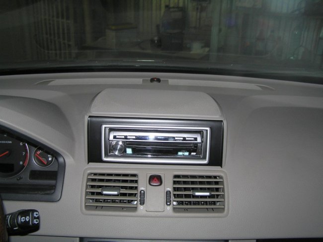

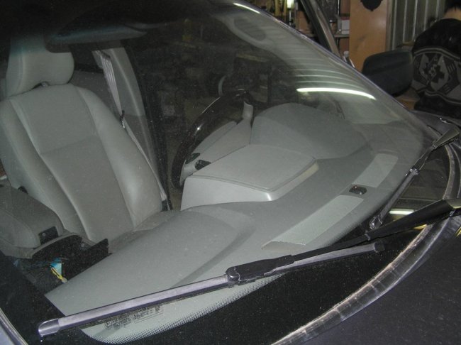

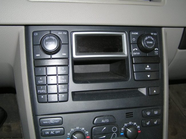

Вместо штатной сетки ЦК автомобиля был изготовлен подиум под IVA-D310 и установлен центральный канал ALPINE DLB-100. Роль процессора домашнего кинотеатра выполнил усилитель MRF-D550. Фронтальная акустика ALPINE SPX -17 PRO тыловая ALPINE SPS-17C2 заняли своё место в штатных листах – это было одно из условий инсталляции. Для достижения правильной звуковой сцены адаптеры под MB были изготовлены с определенным углом разворота.

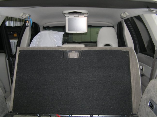

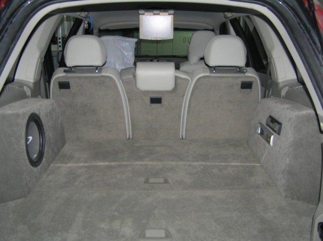

Еще одна поставленная перед студией "КРиК" задача – просмотр DVD фильмов. Она была реализована с помощью потолочного монитора ALPINE – TKE1000P . Теперь заказчик мог спокойно наслаждаться и вождением и звуком, а задние пассажиры смотреть свои любимые фильмы, прослушивая звук через беспроводные наушники.

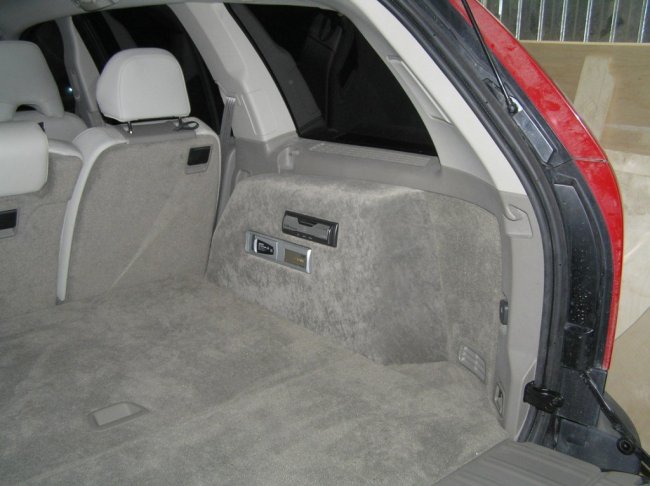

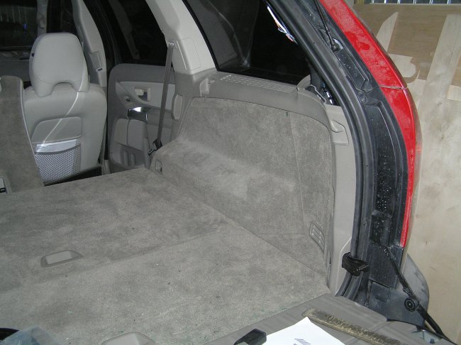

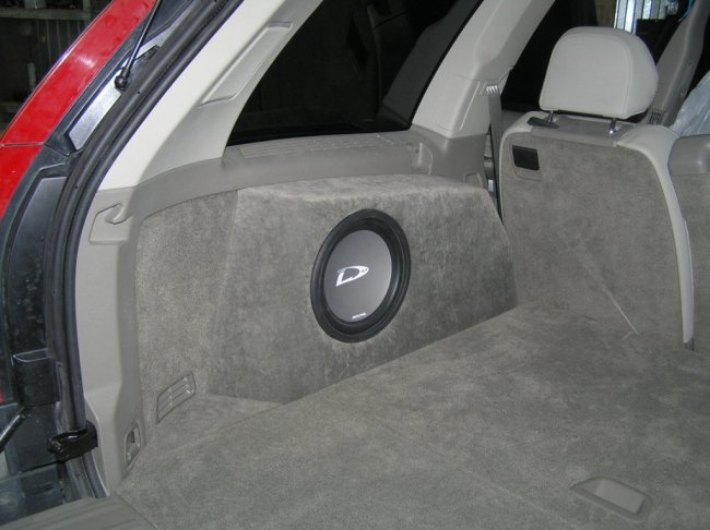

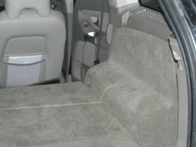

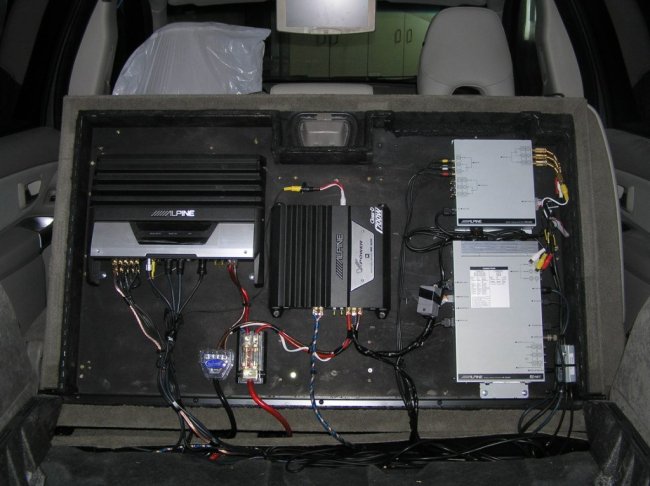

В багажном отделении по технологии «STEALS» были изготовлен корпус под сабвуфер. С другой стороны разместились два чейнджера – хозяин любит возить с собой сразу много дисков. Усилители также расположились в штатном месте вместо короба под полом багажника.
Специалистами автостудии «КРиК» было самостоятельно изготовлен блок сопряжения штатного головного устройства Volvo, для того, чтобы заказчик мог иногда и послушать штатное, "родное" головное устройство. Плюс такого решения - сохранение штатного парктроника, звук которого также позиционировался через акустику.
