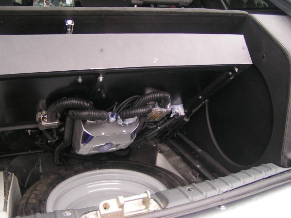

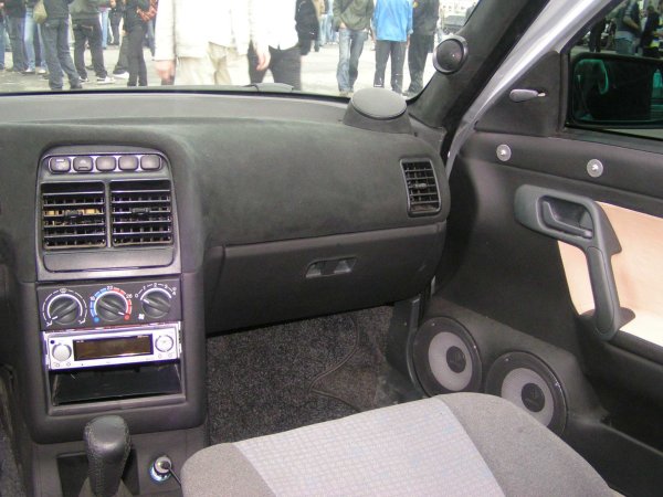

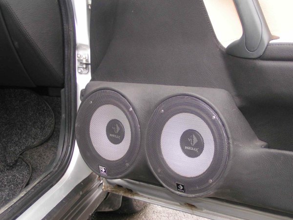

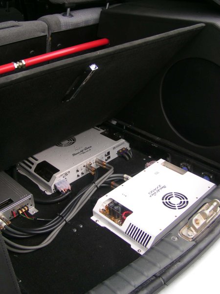

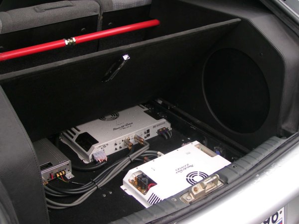

Профессиональная работа в установочной студии дает возможность вживую "попробовать" аппаратуру разного класса и стоимости.  Постепенно и для своего автомобиля был подобран  желаемый комплект. В качестве головного устройства в моем ВАЗ 2112 установлен Pioneer P9R в связке с родным процессором Pioneer P9Q. С его помощью у меня получился трехкомпонентный фронт + сабвуфер. В системе на данном этапе задействованы два усилителя Phoenix Gold : Ti 500.4 и ZX 450. Первый работает на сабвуфер и мидбас, второй на СЧ и ВЧ звено. В перспективе есть мысль поставить на саб отдельный усилитель, а весь Ti 500.4 запустить на мидбас. С акустикой все просто : саб и мидбас - Helix, СЧ и ВЧ - Morel.

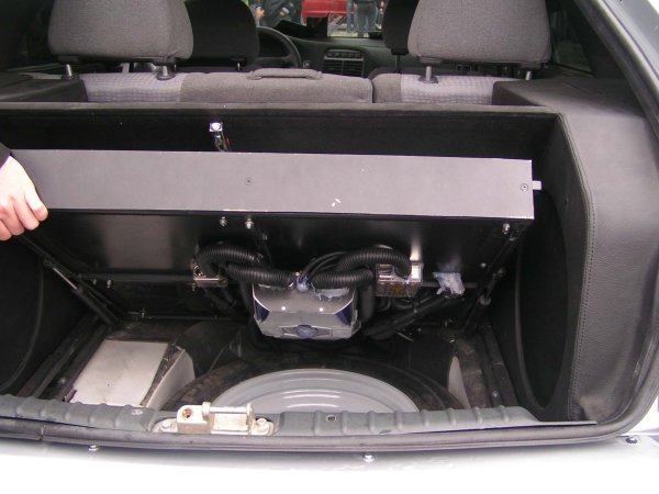

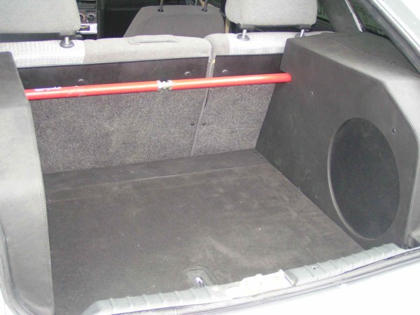

Параллельно с установкой оборудования произошла перетяжка салона кожей и алькантарой. Пока перетянуто все, кроме сидений, но, я надеюсь, что и это не за горами.   Изюминкой" конструкции считаю "многоэтажность" размещения аппаратуры в багажнике – он остается  функционален. А 15-ти фарадная емкость в его "нижнем этаже", так необходимая для получения яркой и динамичной атаки звучания, отлично вписалась в свободное пространство запаски.  Говорю об этом с безусловной гордостью, поскольку очень часто вижу, как запасное колесо из машины вообще удаляется,  чтобы поставить вместо нее усилители, сабы и пр. Но вместо проколотого колеса усилитель не поставишь! Повторяю, мое кредо – звук нужно инсталлировать так, чтобы машина не теряла своей функциональности.
