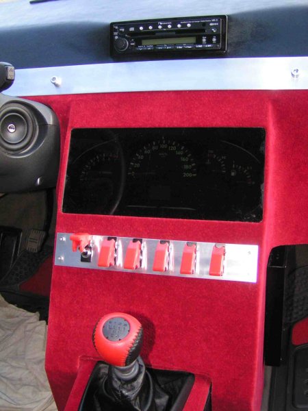

Боевой машиной стала новенькая "Лада- Калина", которая после коренных конструктивных изменений стала неузнаваемой.

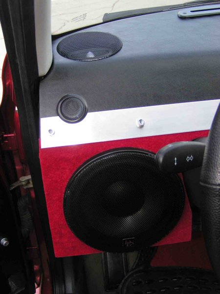

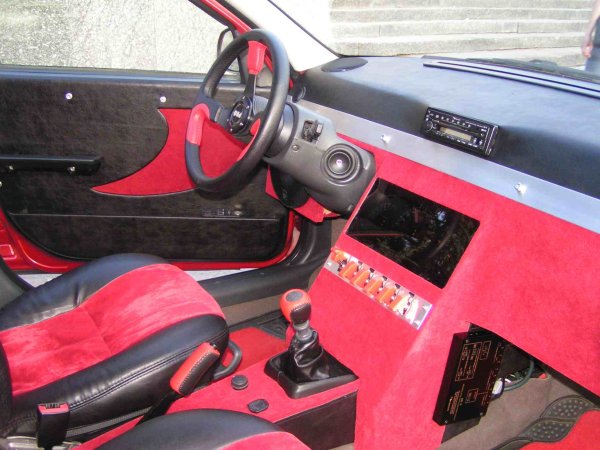

Для создания натуральной геометрии звуковой сцены в салоне полностью переделано торпедо - фанера 20 мм в которой размещены сч динамики AudioArt , мидбас- DLS Nobelium в ЗЯ объёмом 5 литров.
Головное устройство - Nakamichi MB X с выносным ЦАП.
Двери салона тоже претерпели существенные изменения: для предотвращения мешающих призвуков из них удалены все внутренние тяги и ручки ручного открывания двери. Фанерные обшивки крепятся болтами, гайки приварены к дверям.
Усилитель Nakamichi установлен максимально близко с дополнительным аккумулятором в нише правого крыла багажника.
Сабвуфер JL audio 13W6 - ЗЯ в левом крыле багажника.
Кроссоверы разработаны специально для данных динамиков с учетом акустических особенностей салона и их взаимного месторасположения. Радиокомпоненты – аудиофильского качества, окончательная настройка крутизны ската и частот раздела производилась после установки их на автомобиле. Плюс ко всему этому – звкопоглощающая обработка кузова.
С этим "боевым зарядом" Калина стала тяжелее килограмм на 170, насколько его хватит…. Покажет сезон ЛАС 2008.
