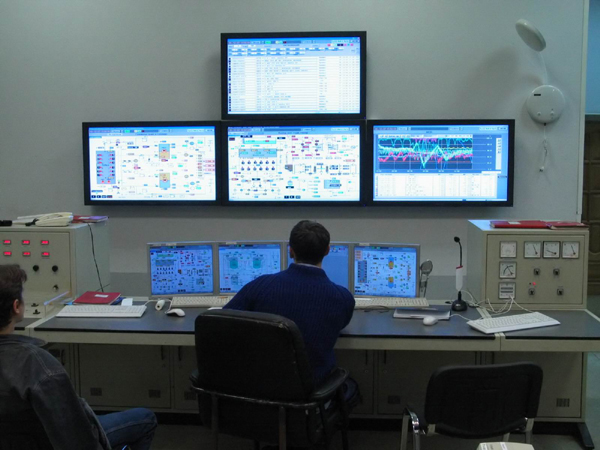

Стоит уточнить у Заказчика, прежде чем у него разбегутся глаза от возможностей реализации его задач на базе видеокубов, что он на этой видеостене реально собирается смотреть. К примеру, в ходе обсуждения технических требований с компанией «Интеравтоматика» - поставщиком решений комплексной автоматизации объектов электроэнергетики- специалисты РТА-Инжиниринг выяснили, что для системы отображения информации диспетчерского центра Сургутской ГРЭС-2 на БЩУ 16 необходимы несколько отдельных изображений. Это таблицы, отчеты, графики оперативно-информационной системы Siemens OM-650. Характер отображения этих графических форм - статический. Условие работы – режим 24х7. Получаемое изображение должно быть хорошо воспринимаемым диспетчерской сменой с АРМ диспетчеров.

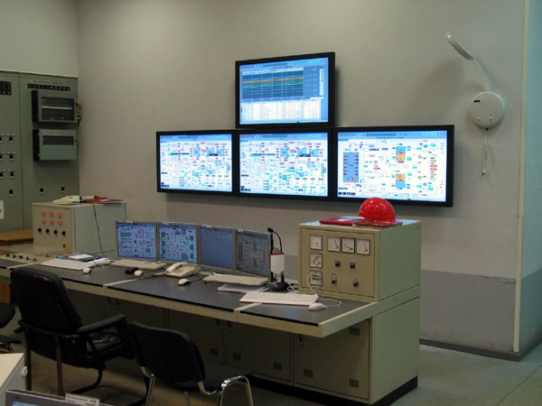

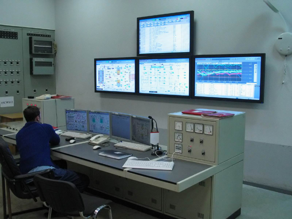

РТА-Инжиниринг предложила экономичный и высоконадежный «бескубовый» вариант. На стене БЩУ были размещены четыре профессиональные LCD панели 46” от Сlarity Visual Systems. При яркости в 500 kd, контрастности 900:1, угле обзора 170 градусов и разрешении 1920x1080 эти мониторы эффективно справляются с задачами БЩУ 16 Сургутской ГРЭС-2.
LCD-мониторы в данном случае ничуть не уступают по качеству отображения «традиционным» видеокубам.
