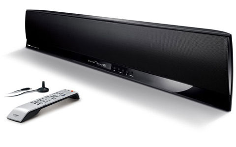

Звуковые панели основных производителей становятся все более тонкими и гладкими, и Yamaha YSP-5100 на их фоне просто непростительно велика. Хотя и более тонкая, чем некоторые предыдущие системы, она все же выглядит громоздко: 120 см шириной, 21,3 см высотой и 9 см глубиной. При такой высоте она вряд уместится под телевизором, не закрыв часть экрана, как это произошло в нашем случае. Намного лучше будет использовать настенное крепление, хотя придется потрудиться, чтобы скрыть все соединительные провода. Так что место размещения YSP-5100 нужно запланировать заранее, с тем, чтобы в полной мере использовать все ее преимущества.
Если не считать большой размер, YSP-5100 ничем не привлекает к себе внимание. Большая часть фронтальной поверхности колонки закрыта черной матовой сеткой, за исключением проходящей вдоль основания глянцевой черной полосы. В центре черной глянцевой полосы расположен LCD-дисплей с регулятором громкости и другими основными индикаторами. За сеткой колонки скрывается уникальный «ямаховский» дизайн, включающий 40 отдельных 1,5-дюймовых СЧ динамиков (драйверы) и два 1-дюймовых ВЧ динамика (твитеры). И все это вместе работает для того, чтобы отразить звук от стен и создать эффект объемного звука.
Входящим в комплект пультом управления вполне можно пользоваться, но нас разочаровало расположение кнопок и крошечные надписи – для этого ценового уровня управления пульт мог быть и получше. К сожалению, самая важная кнопка регулировки громкости никак не выделяется среди других. Было бы удобнее объединить основные кнопки и выделить от остальных. Если вы потратитесь на такую дорогую звуковую панель, то рекомендуем купить и качественный универсальный пульт управления.
