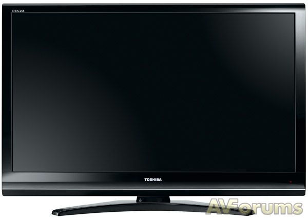

Toshiba 46XV635DB
Toshiba 46XV635DB – LCD телевизор из верхнего ценового диапазона в модельном ряду REGZA. В этих дисплеях реализована 100 Гц кадровая интерполяция (попытка повышения динамического разрешения на LCD экранах), полное HD разрешение экрана – 1920х1080, видео и аудио обработка на основе фирменного чипа Toshiba – Meta Brain. Более доступные по цене дисплеи этой фирмы представлялись привлекательными мне и ранее, но это гораздо более дорогой дисплей. Посмотрим, что он из себя представляет!
Дизайн
Последние продукты фирмы в черных глянцевых корпусах выглядят, на мой взгляд, несколько стандартно. Фронтальное обрамление и подставка на стол (уже закрепленная) выполнены в этой модной отделке, при включении телевизора логотип «TOSHIBA» подсвечивается голубым цветом. Кому это не нравится, может отключить подсветку в меню, после чего логотип останется серебристым. Закрывающая громкоговорители пластиковая решетка выделяется серебристой отделкой от остальной части фронтальной панели.

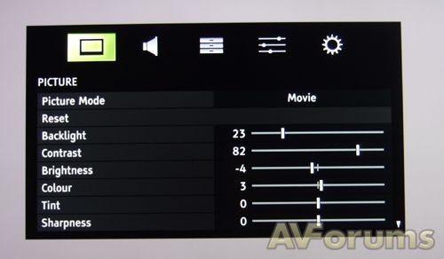

В системе меню Toshiba использован простой и легкий для восприятия дизайн в тонах черного и зеленого цветов. Большая часть главных регуляторов размещена в начальной заставке меню «PICTURE». На верхней строке расположен выбор режима, по умолчанию «AutoView». Я переключил его на «Movie» для более высокого качества с достаточной стабильностью.

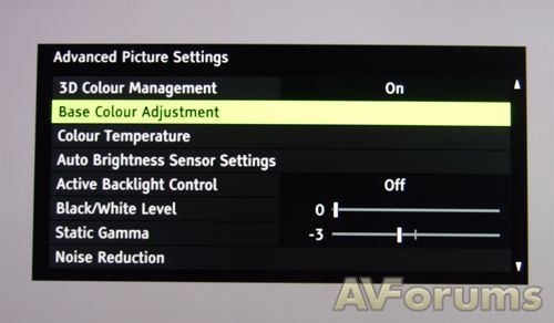

Далее следует регулятор интенсивности подсветки и стандартные регуляторы для яркости, контрастности, цветности, цветового тона и резкости. Более загадочные регуляторы в меню расширенных настроек – «Advanced Picture Settings», где можно отключать и включать систему «3D Colour Management», разрешая регулятор «Base Colour Adjustment» (один из CMS регуляторов). Ниже имеются регуляторы шкалы серого в форме цветовой температуры – «Colour Temperature», функции автоматического контроля яркости – «Auto Brightness» и подсветки – «Active Backlight» (для избежания флуктуаций яркости оставляем обе выключенными), также как и таинственный регулятор «Black/White Level» и регулятор «Static Gamma».

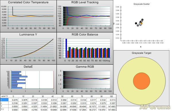

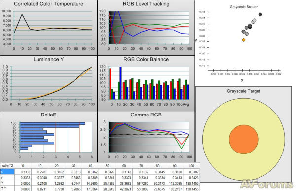

Я проанализировал результаты измерений, чтобы узнать, как обрабатываются входные видеосигналы, и обнаружил лишь незначительную неравномерность графика шкалы серого. График шкалы серого позволяет судить о способности телевизора равномерно воспроизводить участки с одинаковой серой (или белой) интенсивностью цвета, все оттенки, исключая чернее черного и белее белого. При средней интенсивности (30-70 IRE) результаты были довольно стабильными, но с видимыми отклонениями на нижнем и верхнем концах шкалы. При интенсивности в 10 IRE появился явный сдвиг в голубой тон.
Виновником этого была, как выяснилось, гамма коррекция, которую телевизор выполняет над входными сигналами. Гамма-кривая была изогнута в виде буквы «S». Это означает, что телевизор теряет детали в яркой и темной зонах. Производители часто конфигурируют дисплеи для выполнения подобных манипуляций, чтобы сделать картинку на экране более эффектной, но в действительности это приводит к потере деталей изображения.

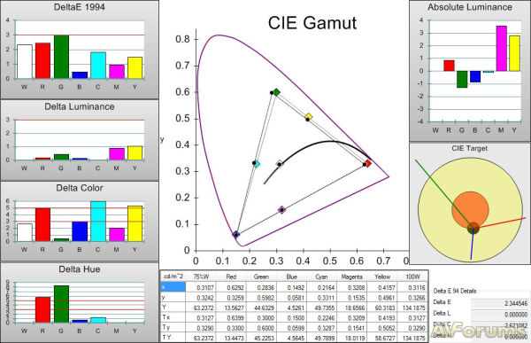

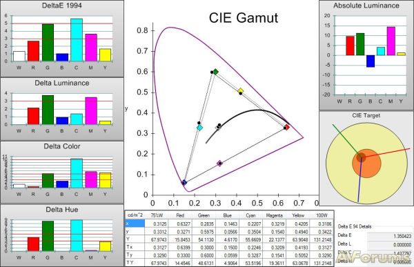

Хорошей для первичных результатов, но не превосходной, была цветность. Уровни яркости для всех цветов были слишком высокими, а ни насыщенность, ни оттенок не были полностью точными. К счастью, отклонения были небольшими, в сравнении с тем что имели большинство модных еще несколько лет назад LCD телевизоров.

Первоначально для улучшения качества картинки я попытался откорректировать искривленную гамма-кривую. Оказывается, что поведением этой кривой управляет регулятор уровня черного/белого (Black/White Level) в расширенном меню изображения, и установкой его в нулевое положение устраняется нежелательная кривизна. И все же через длинный путь проб и ошибок, экспериментируя с этой кривой, я нашел, что положение «3» наиболее близко к оптимальной для нашего случая характеристике в «2,2».

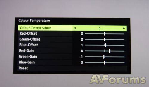

Затем, завершив эту настройку, я подчистил воспроизведение шкалы серого, используя меню цветовой температуры (Colour Temperature). Оно очень необычно реализовано. Первоначально выбирается цветовая температура в диапазоне от 0 до 10 (меньшее значение увеличивает красноту, большее придает изображению дополнительную голубизну). Измерения с использованием раздельных регулировок на нижнем и верхнем краю диапазона позволили добиться изумительной точности и согласованного результата, показали, что оптимальное начальное значение – 3. После калибровки все дельта-ошибки были ниже 1 или чуть выше, это означает, что человеческий глаз не в состоянии заметить разницу между достигнутым результатом и 100% идеальной шкалой серого, даже если изображения расположить рядом друг с другом. Конечно, как и на любом LCD дисплее эти результаты ухудшаются при угловом обзоре экрана.
После усовершенствования шкалы серого, значительно улучшились и гамма-характеристики – кривые графика стали почти ровными. Если сравнить несовершенную шкалу серого и гамму (коэффициент контрастности) до калибровки с полученными графиками, конечный результат великолепен!
Несколько несовершенной была цветность с причудливым фоновым шумом на реальном изображении. Система управления цветом (3D Colour Management) оказалась недостаточно эффективной в сравнении с безупречным воспроизведением цветов, получаемым при использовании трех регуляторов (тона, насыщенности и яркости). В результате я перекалибровал дисплей и попробовал избежать этих проблем, используя эти регуляторы. В конце концов, я добился очень хорошего цветовоспроизведения. Хоть красный и желтый цвета были слегка недостаточно насыщенными, а зеленый был со смещенным тоном, но цветовоспроизведение после дополнительной калибровки имело удовлетворяющую меня точность. Хотелось бы иметь рядом эталонный дисплей для обнаружения ошибок на этом экране.
