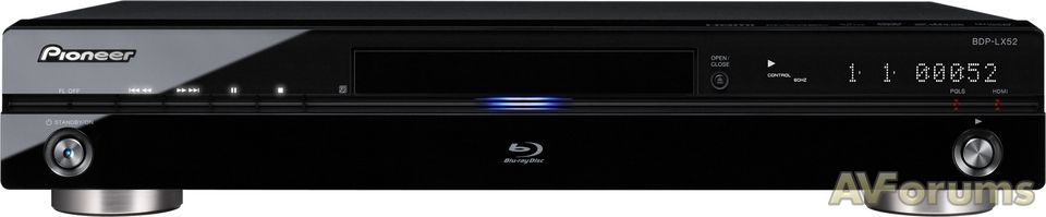

Pioneer BDP-LX52, подобно более высококачественному BDP-LX91,имеет прочную черную отделку в стиле пианино.Я сказал прочную, потому что корпус довольно устойчив к появлению царапин,обычно появляющихся при такой отделке поверхности. Конечно, отпечатки пальцев на ней явно проявятся, но они легко убираются мягкой тканью и корпус выглядит опять как новый.
На задней панели плеера есть один HDMI и один композитный видеовыход, компонентные видеовыходы, стерео аудио выходы и цифровой оптический аудио разъем, USB порт для подключения внешней накопителей, LAN порт для подключения к интернет, RS-232 для специальных применений и соединительное гнездо типа «джек» для объединения с другими продуктами Pioneer. Удивляет отсутствие для данного ценового уровня многоканального аналогового аудио выхода. Поэтому, если вы обладатель старого аудиовидеоресивера (до HDMI 1.3), то получите звук лишь несколько лучший, чем качество DVD аудио.

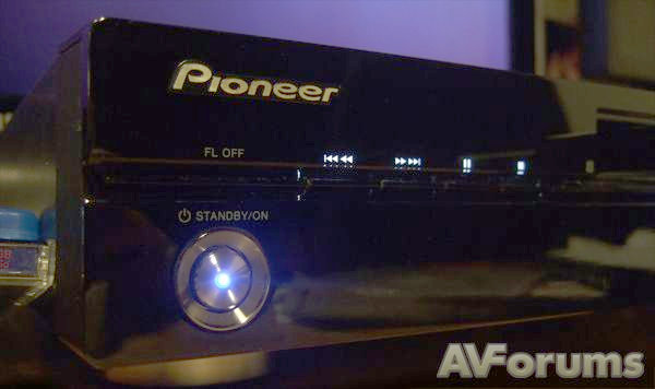

Выделяющийся элемент дизайна – светодиоды на передней панели. После включения питания нежная подсветка высвечивает ранее невидимые кнопки передней панели с подсказкой их функций: Вперед, Назад, Пауза, Стоп. Наверно вы удивлены отсутствием на своем законном месте функции Воспроизведение, которой назначена отдельно расположенная кнопка, выделяющаяся из плоскости передней панели.

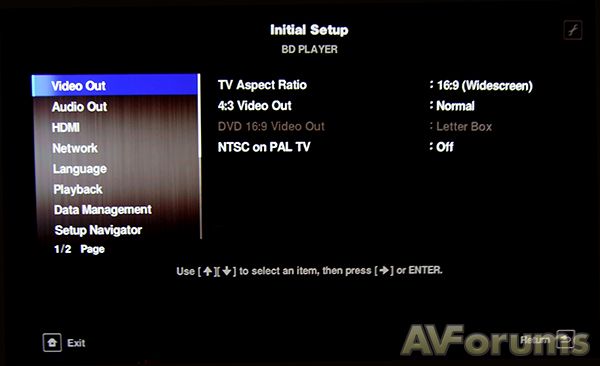

Странно, что видеовыход в BDP-LX52 настроен по умолчанию на разрешение в 1080i. Поэтому одной из первых мыслей было нажать на пульте кнопку TOOLS, чтобы перейти в режим 1080p. После я нажал кнопку HOME MENU и зашел в экран первичных установок – «Initial Setup». Большинство настроек по умолчанию не требует вмешательства, но я позаботился установить режим «Видеовыход 4:3» в «normal», чтобы устранить искажения старых DVD дисков 4:3. И разрешить высокоскоростное HDMI - «HDMI High-Speed Transmission», указав плееру, что используемый HDMI кабель годится для широкополосного видео 1080p/60.
Странно, что опция для изменения выходного видео разрешения находится в этом меню, но я нажал назначенную кнопку на пульте, чтобы выбрать 1080p.
Однако, некоторые другие важные конфигурационные опции доступны отдельно. Самое главное убедиться, что вы не забыли нажать кнопку TOOLS и выключили функцию сжатия динамического аудио диапазона «Audio DRC»(Dynamic Range Compression). С разрешенным DRC воспроизведение звука не будет максимально впечатляющим – хорошим лишь для созерцательного просмотра в ночное время, плохим в остальных случаях.

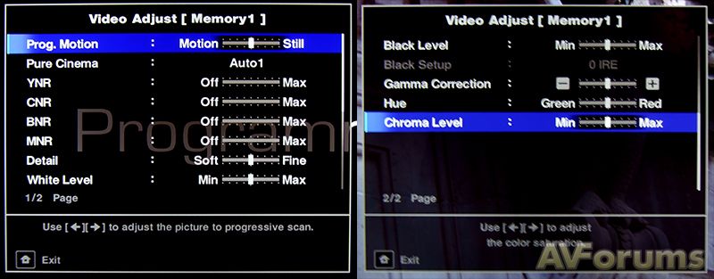

В настройку видео – «Video Adjust» можно зайти через меню TOOLS, но она имеет и специальную кнопку на пульте дистанционного управления. В этом плеере, также как и в других моделях Pioneer используется удачно скомпонованная система, которая объединяет не изменяемые предустановки (пресеты) («Professional», «Projector», «LCD», «PDP», а также варианты трех последних), и три полностью перестраиваемых пользователем набора. Удобна предустановка «Professional», появляющаяся в режиме «hands off», она справа рядом с пресетом «Memory1». Для дисков высокого разрешения я использовал «Professional», и переключал на «Memory1», когда смотрел DVD, что позволяет легко использовать различные настройки «Detail» в пользовательской предустановке под старые форматы низкого разрешения.
На AVForums есть скриншоты всех видео режимов и их функций:
Первый регулятор отмечен как «Prog. Motion». Когда плеер обнаруживает черезстрочный контент, этот регулятор задает чувствительность деинтерлейсинга – перевода черезстрочного видео в построчное (progressive). Перемещение регулятора влево означает, что плеер определит даже малые перемещения, как движение, и будет пытаться максимально точно их обработать (в действительности это означает отключение механизма адаптивного деинтерлейсинга и обработку большей части экрана как динамичного, с проработкой мелких деталей). Тогда как перемещение регулятора вправо означает, что плеер будет более часто выдавать «гребенку», оставляя детали необработанными. Во время тестирования я использовал установку по умолчанию, при которой регулятор находится посередине. В любом случае эта установка не имееткакого либо эффекта для прогрессивного материала.
Следующая связанная с деинтерлейсингом функция называется «Pure Cinema». Этот регулятор часто используют в продуктах Pioneer, но поведение его иногда различается. Включение этой функции на BDP-LX52 по существу обходит весь деинтерлейсинг. Что вызовет искажения при воспроизведении видеопрограмм, но будет означать, что контент в котором оба поля в каждом кадре идентичны друг с другом будут отображаться абсолютно четко. Выключение Pure Cinema переводит плеер в видео режим, что не всегда оправдано. Есть также два авто режима - «Auto», что делает их работу блестящей, я оставил плеер при тестировании в режиме по умолчанию - «Auto1». Не беспокойтесь, если все эти режимы закружили вам голову – нет реальных причин изменять установку по умолчанию - «Auto1».
Далее следуют четыре регулятора шумоподавления. Два первых – фильтры YNR и CNR, которые являются временными регуляторы шумоподавления для яркостных и цветовых компонентов изображения, соотвественно. Официальная реклама плееров фирмы заявляет, что эти регуляторы «работают совместно для повышения качества изображения путем удаления различных дефектов, которые могут возникать в процессе оцифровки видеоматериала», что может относиться лишь к шуму матриц ПЗС, который может возникать в процессе перевода кинофильмов в видеоформат. Я, в некоторой степени, удивлен этому, видя высочайшее качество современного оборудования для сканирования фильмов. В любом случае я оставляю оба этих фильтра выключенными, потому что не вижу необходимости в использовании. Если же их включать, они к тому же могут вымывать зернистость структуры фотопленки, что создает то самое пластичное и непривлекательное изображение.
Регуляторы BNR и MNR более надежны и вместо нацеленности на шум, искореняют искажения, возникающие при сжатии: блочный шум (эффект «черепицы» или «мозаики», вызываемый гранями становящихся видимыми блоков) и москитный шум (побочный эффект используемых методов видеосжатия, особенно MPEG-2).Я был очень удивлен эффективностью MNR фильтра, когда попытался убрать обычные компрессионные дефекты тестового диска Sony,(«Nick and Norah\'s Infinite Playlist» – в целом хорошая видеопрезентация, но не лучшим образом кодированная). Я был вполне удовлетворен тем, что одним кликом немедленно и зримо уменьшается москитный шум, изрядно присутствующий в фильме, без воздействия на основные детали изображения.Самые экстремальные компоненты остаются, но остаются также и детали картинки.
Следующий регулятор «Detail» имеет обманчивое название. В нейтральном положении изображение остается нетронутым. Передвижение его влево размывает картинку, смещение вправо увеличивает резкость. Для HD контента я оставил регулятор в среднем положении, тогда как с DVD предпочел фактически несколько уменьшить, чтобы попытаться замаскировать ступенчатость.
Есть также регуляторы Уровень белого и Уровень черного (оба находятся в положении оптимальной настройки, но при необходимости могут изменяться), переключатель для установки NTSC 7.5 IRE (не интересующий нас в Европе и абсолютно не нужный для HDMI), Гамма регулятор, слегка вялая настройка цветового тона и регулятор насыщенности цвета (Chroma).
