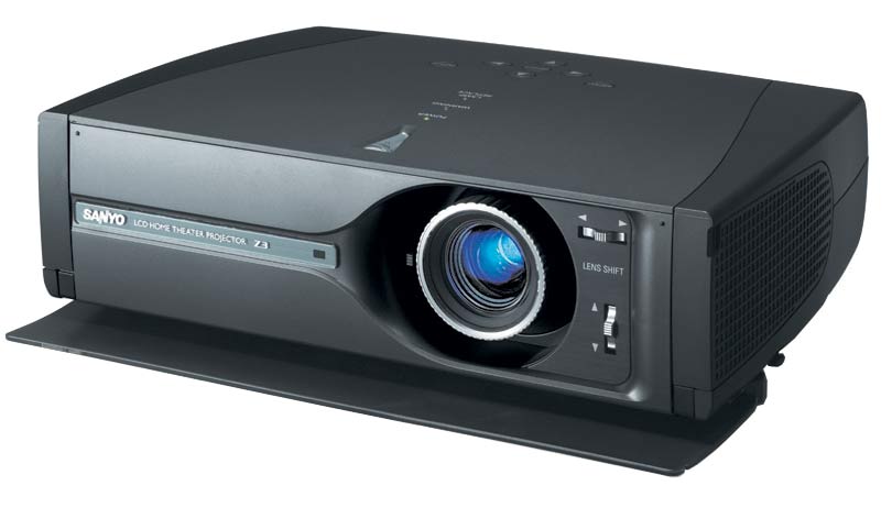

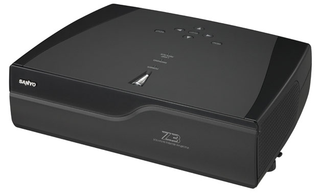

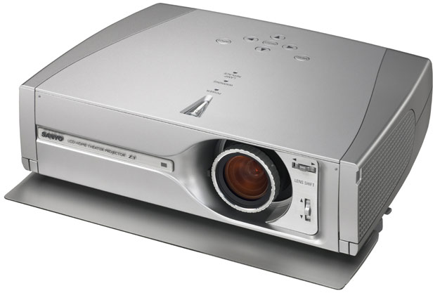

Sanyo PLV-Z3, самая маленькая модель из широкоформатных проекторов от Sanyo являет собой яркий пример принципа "Не в размере дело". Эти довольно небольшие аппараты (36х28х12см и весом в 4,1 кг) имеют столь профессиональные характеристики, что просто поражаешься, как это все туда поместилось. Модель PLV-Z3, отличается от Z1X и Z2 более высоким разрешением и контрастностью, а значит она самая лучшая в своей серии. Тестировать же технику подобного класса - это любопытное и интересное путешествие в мир техники визуализации, и начнем мы его, пожалуй от самого начала, с сигнала, или, чтобы быть совсем точным, со входов.
