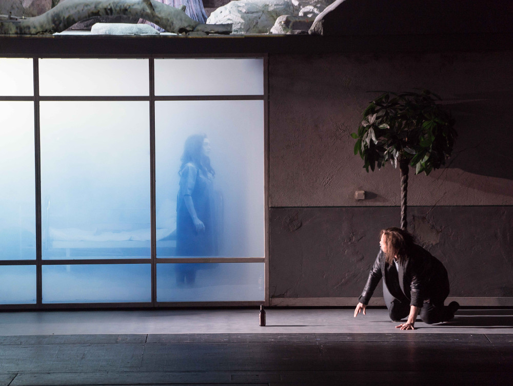

Одним из художественных решений сценографии спектакля было превращение прозрачного окна больничной палаты в экран, на который проецируется изображение артистки.

В качестве поверхности для проекции было решено использовать так называемое Smart Glass или «умное стекло». Этот материал представляет собой тонкую пленку, которая при поляризации меняет прозрачность до матового состояния. По замыслу автора — в нужный момент стекло постепенно меняло свою прозрачность, «превращаясь» в импровизированный проекционный экран. Причем диммирование (регулировка уровня) прозрачности должно осуществляться благодаря удаленному управлению по протоколу DMX.
Изначально предполагалось использовать фронтальную проекцию со стационарно-установленного проекционного оборудования театра. Но первые тесты на сцене показали, что при использовании стационарного комплекса фронтальной проекции, проектор дает блики, что создает дискомфорт для зрителя и искажает художественную задумку авторов. Антибликовые пленки также не подошли — терялся эффект прозрачности стекла.
Посоветовавшись со сценографом и видео дизайнером спектакля, фронтальную проекцию решили заменить на обратную. Поскольку до премьеры оставалось несколько месяцев, и основные работы по производству сложных декораций были завершены, обратную проекцию необходимо было реализовать в достаточно ограниченном пространстве.
Итоговое скорректированное техническое задание включало, во-первых, проработку расположения проекционного оборудования в декорации, с учетом наличия в комнате мебели и реквизита, которые не должны давать тень на проекционную поверхность. Во-вторых, маскировку коммутации и самого проектора.

По результатам тестов был сделан выбор в пользу лазерного проектора Epson EB-L1505UH с яркостью 12 000 люмен и разрешением WUXGA в комплекте с короткофокусным объективом ELPLU03. С расстояния двух метров проектор «охватывает» площадь шириной 4,2 м и высоту 2,45 м.
Рассказывает Олег Назаров, начальник цеха сценических эффектов Новой сцены: «Нам удалось реализовать нетривиальное решение — пленка «умного» стекла заключена в оконный триплекс, который, в свою очередь, оправлен в рамы разной сегментации и представляет собой стеклянную стену больничной палаты. При 100% диммировании стекло из матового становится прозрачным, что позволяет проецировать на него изображение с внутренней стороны без бликов.
