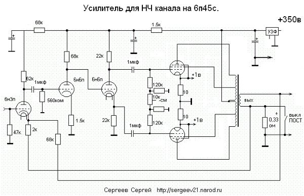

Двухтактный усилитель для НЧ канала на 6п45с
Этот усилитель предназначен для низкочастотного канала в двух или трех полосной системе. Его можно применить и в качестве усилителя для сабвуфера.
Положительная обратная связь позволяет снизить выходное сопротивление до минусового и поэтому можно применять даже «резиновые» динамики.
Сделать широкополосный трансформатор достаточно сложно. Двухполосная схема позволяет упростить требования к выходному трансформатору. Например, можно использовать сетевой транс от лампового телевизора для НЧ и ТВЗ 1-9 для СЧ-ВЧ канала (на лампе 6ф3п).
Схема усилителя

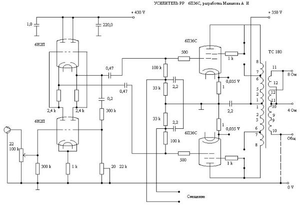

Схема Манакова
В схеме никаких особенностей, если не считать введение положительной обратной связи по току (ПОСТ) для снижения выходного сопротивления и улучшения демпфирования. А также применения в качестве выходного трансформатора сетевого транса от ламповых телевизоров (ТС-180, а лучше ТС-270).
Для низкочастотного канала нет необходимости в секционировании трансформатора. Поэтому мой выбор пал на ТС-180. Распайку для соединения этого транса можно позаимствовать на схеме Манакова. Схема фазоинвентора как в Прибое.
Для увеличения мощности применена ультралинейная схема выходного каскада. Схему можно сделать двухкаскадной, применив в качестве драйвера-фазоинвентора 6ж52п, 6п14п, 6п15п, 6с45п, 6э5п и т.п.
