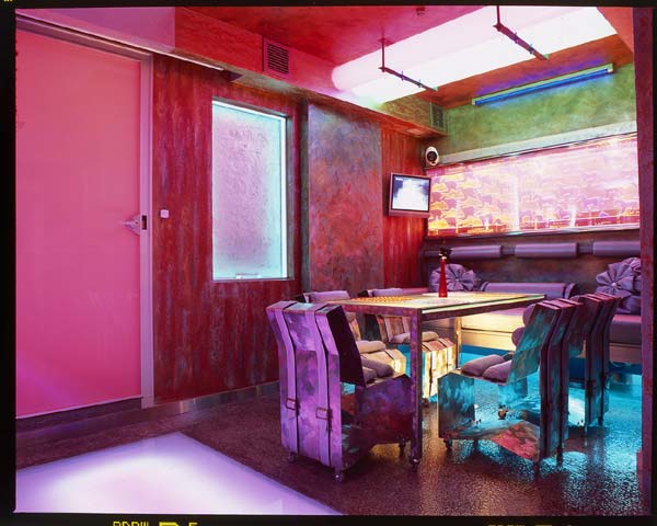

Дизайн-концепция «Эшер-паба» основана на творчестве графика Маурицио Корнелиуса Эшера. Он известен как гений метаморфоз, превращений, головоломок, зазеркалья. Это четко прослеживается на примере эксклюзивных светодинамических панно на основе LED технологии с гравировками Эшера.
Барные стулья со скошенными задними ножками создают полное впечатление неустойчивости и дизбаланса. Кресла – пружины, согнутые из листов – лепестков стали и обтянутые светопреломляющей тканью. Столы с большими матовыми топами установлены в местах со встроенными половыми светильниками. Они меняют световую температуру и яркость при использовании посуды, приборов и шелковых салфеток и светятся как будто изнутри.

Правда, дизайнерские изыски создают определённые трудности для комфортного звукового пространства. С учетом этих особенностей вся аппаратура располагается на «нейтральной территории» и носит мобильный, скрытый характер: при необходимости презентационные экраны втягиваются, а панели и проекторы в любой момент готовы превратиться из развлекательного мини-кинотеатра в экран деловой презентации.

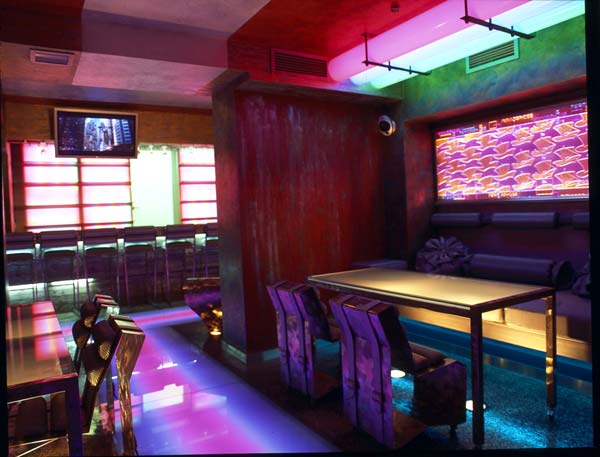

Основная идея проекта заключается в гармоничном сочетании мягкой звуковой сцены и единого звукового пространства. Несмотря на то, что звуковая зона в кафе одна, она должна, в соответствии с интерьером, делиться на небольшие подзоны, чтобы люди, находящиеся в кафе, могли слышать музыку с одинаковой громкостью. Равномерного заполнения помещения качественным звуком добились посредством применения большого количества колонок, помещенных в нижние ярусы сидений. В качестве акустики использовалась стерео системы KEF 2001 совместно с сабвуфером M&K K9 в 6-ти подзонах.
Увеличить

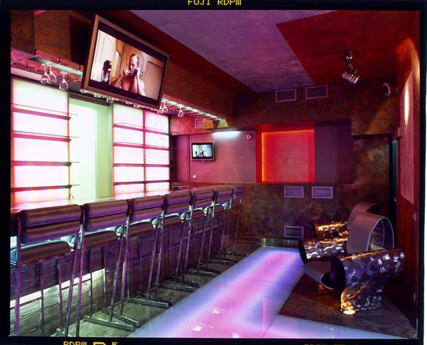

Важным плюсом проекта является наличие двух видео зон помимо основного единого звукового пространства. Одна из видео зон обеспечивалась 3-мя 20” LCD телевизорами Sharp LC 20S1 и 50” плазменной панелью LG MT42PZ44. Вторая зона состояла из проектора NEC, расположенного в VIP-зоне.
Управление звуком и видео осуществлялось непосредственно с барной стойки при помощи коммутатора Russound A-H484 (стерео) и коммутатора Kramer VP-4x4 (видео).
