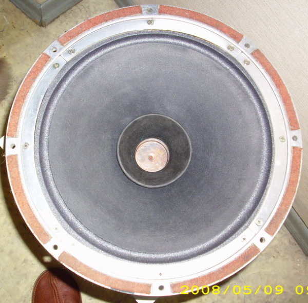

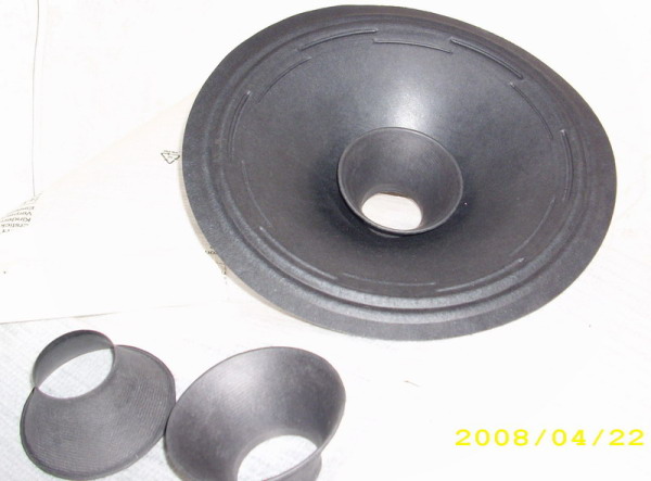

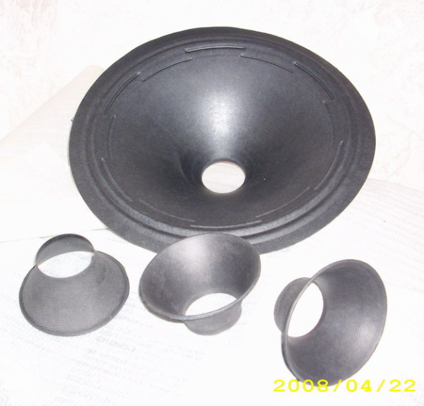

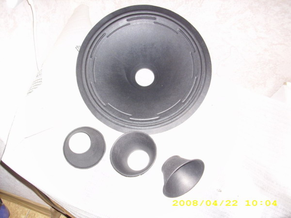

В ООО НПП "Диффузор" появились новые диффузоры и рупорки к динамикам 4а-32.
Диффузор
Диффузор
Диффузор
Вес диффузора - 18 грамм. Рупорка - 2 грамма.

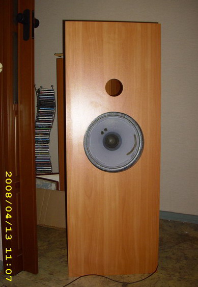

Вот из них и сделаны новые динамики. Эти динамики будут использоваться в колонках ОЯ. Катушку перематываю на 8 ом более толстым проводом для лучшего заполнения зазора. Провод 0,18 мм. Два слоя. Собственно по желанию можно сделать от 6 до 16 ом. Больше не имеет смысла.

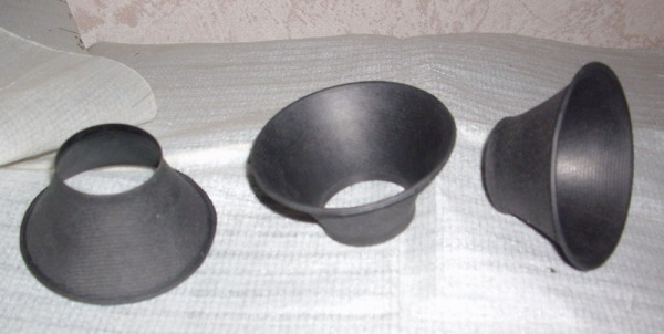

Рупорки немного дорабатываю, плавно загибая края, как у рупорков от 10гд-36  (10гдш-1). Технология загиба: край рупорка размачивается раствором спирта (водкой). Одевается на цилиндрическую оправку со скругленными краями и рупорок плавно загибается. Эта конструкция ставится на поролон и прижимается грузом до высыхания.
Колонка ОЯ
Рупорки
Далее пропитываю рупорки хитиновой пропиткой «Байкальской».
Назвал её так из-за применения в составе воды из Байкала, и из-за близости к данному озеру. Изготовленной мной с помощью Иркутского биохимика и меломана Дмитрия. Спасибо Дмитрию за сырьё!

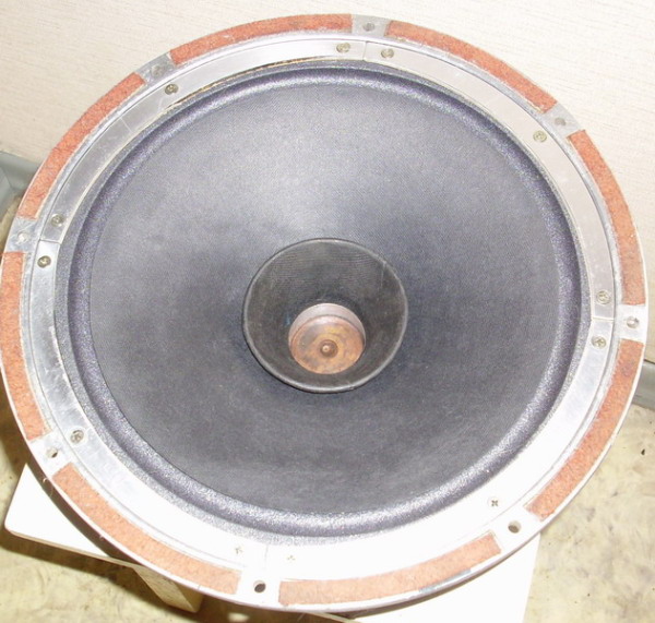

Как вариант попробовал другие диффузоры с ППУ подвесом. У  динамиков с ними ниже резонансная частота.

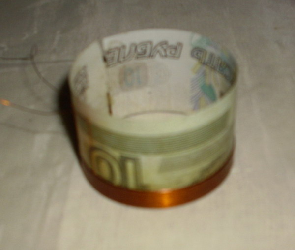

Сейчас пробую гильзы из разных материалов: медь, алюминий, бумага. Лучший вариант : плотная бумага толщиной 0.09мм. Под катушкой один слой, выше катушки два слоя с 4 отверстиями диаметром 4 мм. Клей БФ-2 разведенный спиртом.

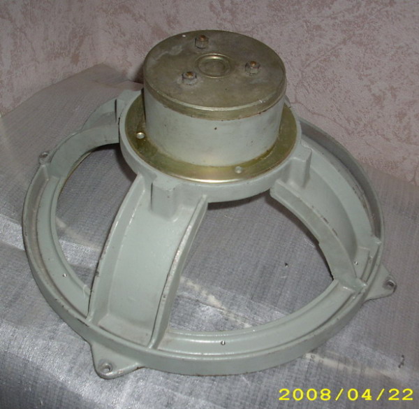

Корзина с магнитной системой от 4а32

Этот же вариант, но короткая катушка длиной - 6мм. При ширине зазора - 8мм. И гильза из купюры. Получилось более жестко и немного легче.
Гильза из купюры
Эти динамики лучше звучат на высоких частотах - шире диапазон. И нет выпяченной середины. Именно из-за этого ощущение немного более низкой чувствительности.

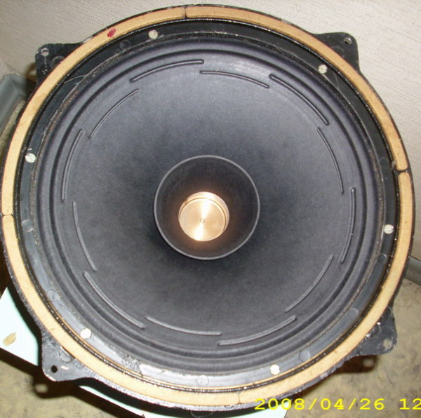

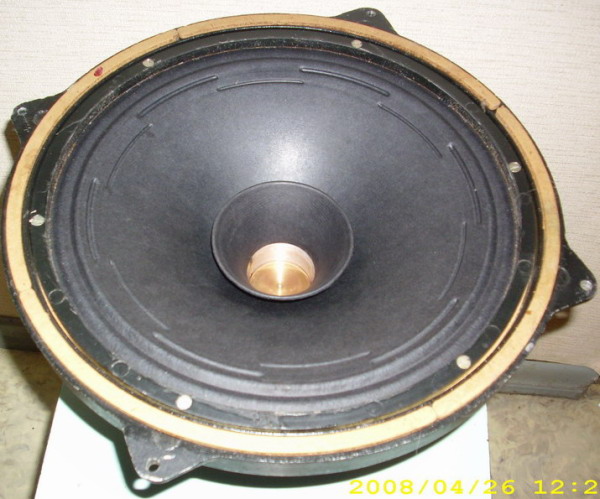

Динамики с Пенополиуретановым подвесом (ППУ) SE-12-3:
Динамики SE-12-3
Динамики SE-12-3 (вид сверху)
Динамики SE-12-3 (со стороны корзины)
Корзина может быть и от 4а-32. Диффузор другой, немного тяжелее.
Fs, Hz 21,2
Vas, L 161,25
Qms 2.12
Qes 0,26
Qts 0,23
Z 8 om
Вес подвижной системы 33гр

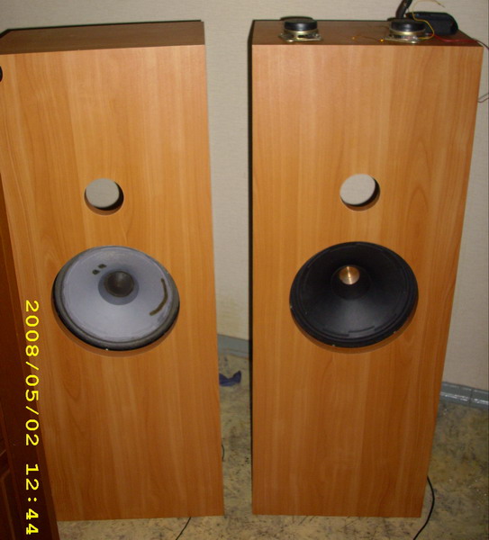

Субъективное прослушивание в открытых корпусах:
Специально выбрал время, когда жены не будет дома, чтобы включить аж на все 10 ватт.
Когда она пришла, то сказала:  что ты маешься, этот (новый) динамик звучит лучше. А почему объяснить не смогла. Лучше и все. Больше доверяйте женщинам, не зная терминов(добротность, НЧ,ВЧ), они лучше чувствуют.
Новые динамики оказались лучше не только по объективным параметрам, но и при прослушивании. Чувствительность немного больше, нет сильно выпяченной середины, прозрачнее ВЧ и шире диапазон в сторону высоких. Видимо сказалась легкость диффузора и жесткость рупорка.  Высокие у оригинального 4а-32 более мутные и заметно ниже. Вокалисты как живые. Бас с новым диффузором более хлесткий и не бубнящий.Насчет пылезащитного колпачка, пули или какого другого тела пока не определился.
