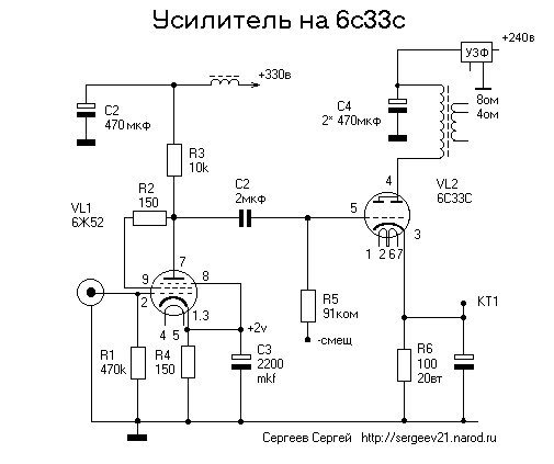

Усилитель на 6с33с

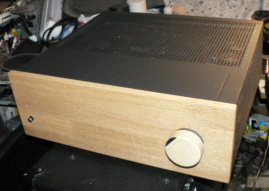

Усилитель собран по традиции в корпусе Прибоя. Применено комбинированное смещение, так как 6с33с не рекомендуют использовать с фиксированным  из-за возможности уйти «вразнос». В качестве драйвера использовал 6ж52п. Их нужно отобрать с минимальным микрофонным эффектом. Коэффициент усиления драйвера 48.Накал 6С33С переменным током 12.6 Вольт. На накал обоих ламп подается через делитель +30 Вольт.

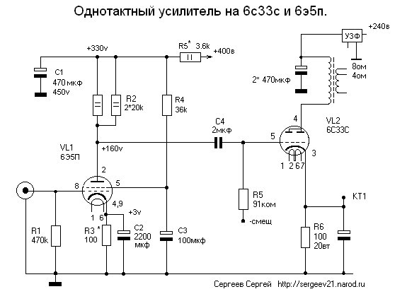

Однотактный усилитель на 6с33с и 6э5п

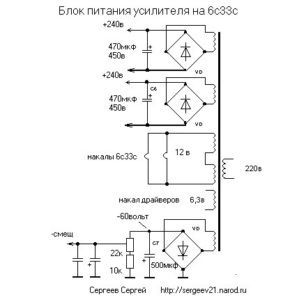

Блок питания у Прибоя –ум75 имеет две вторичные обмотки на 240 Вольт включенные последовательно. Их нужно использовать как два источника питания отдельно для каждого канала.
Драйвер запитывается от отдельного источника на 330 вольт.Можно запитать от +240 Вольт с пересчетом режимов драйвера.
При использовании выходных трансов Прибоя в них необходимо установить немагнитную прокладку. Я использовал принтерную бумагу в три слоя.Первичная обмотка соединяется параллельно.
Лучше выходные трансы перемотать более толстым проводом. Например как у Стародубцева или А.Торреса. Получаем 10 Ватт (до начала ограничения) при входном напряжении 1 Вольт.

Блок питания усилителя на 6с33с
При использовании драйвером 6э5п в тетродном включении чувствительность усилителя 0.5 Вольт.Номиналы конденсаторов указаны минимальные. Увеличение их емкости приветствуется.
