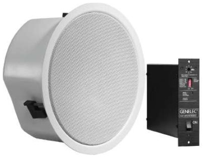

Новая активная АС Genelec AIC25 состоит из 2-полосной круглой колонки, встраиваемой в потолок, и согласованного с ней удаленного усилителя RAM2. Она спроектирована в соответствии со всеми строгими требованиями, предъявляемыми к Серии Genelec HT – активных АС для домашних театров высокого класса. Поэтому ни одна другая потолочная колонка такого же размера не может сравняться с ней по низкому уровню искажений, нейтральности звучания и звуковому давлению.
В составе AIC25 5-дюймовый басовый драйвер, нагруженный на тыловой объем в 4,7 литра и 3/4" твитер с точным и неокрашенным акустическим откликом. Модульный усилитель RAM2 оснащен активным кроссовером и имеет мощность 30 + 30 Вт – для НЧ и ВЧ, соответственно. RCA и балансные XLR разъемы по линейному входу, а также регулируемая чувствительность обеспечивают согласование с любым декодером. Имеются также входы для удаленного включения/перевода в standby режим. В активном кроссовера предусмотрена точная настройка НЧ и ВЧ характеристик (Bass Tilt, Bass Roll-Off и Treble Tilt) под свойства помещения.
Прочный и массивный корпус способствует гораздо лучшему воспроизведению баса, чем у обычных потолочных АС. Его глубина составляет всего 158 мм (63/16"), что также облегчает установку в существующие потолочные структуры. Усилитель RAM2 соединяется с АС стандартным 4-жильным кабелем, сечением 18 - 10 gauge. Никаких дорогих акустических кабелей не требуется, каждый усилитель индивидуально согласован со своей АС.
