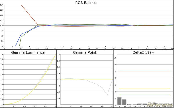

Измерения после калибровки
Я был весьма разочарован, не обнаружив в этом проекторе отличного инструмента Live Colour Calibration (LCC) и отметив в пользовательском меню фактически ограниченное количество регуляторов для калибровки. Для того чтобы выполнить полную калибровку MICO 50, пришлось заходить в сервисное меню, которое далеко не идеально. Понятно желание Sim2 скрыть расширенные возможности калибровки от восторженных любителей, но вместо этого, в соответствии с рекомендациями ISF, можно было сделать блокируемые предустановки (пресеты).
В сервисном меню есть двухточечный регулятор баланса белого, что удивительно, так как многие производители предлагают для калибровки уже десятиточечные регуляторы, которые составили бы лишь мизерную часть от стоимости MICO 50. Однако так как кривые красного, зеленого и синего цветов были почти прямыми, калибровка прошла довольно легко, и результат был невероятно точным. Как видно из графика, ошибка DeltaEs менее чем 0,5 при яркостях от 20 до 100 IRE, что является образцовым показателем.
Я был удивлен отсутствием в меню пользователя регулятора баланса белого и послал в Италию запрос для компании Sim2, предлагая включить регулятор в будущие проекторы. К сожалению, не удалось улучшить провал шкалы серого при яркости 90 IRE, по крайней мере, до выпуска Sim2 обновленной программной прошивки.

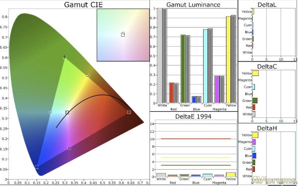

Полученные невероятно точные оттенки серого сразу же улучшили цветовую гамму даже без калибровки отдельных цветов. Используя регуляторы цвета в сервисном меню, я смог точно отрегулировать красный, зеленый и синий. Сначала я был обеспокоен отсутствием регуляторов вторичных цветов, но, как оказалось, беспокоиться не стоило: после калибровки основных цветов вторичные встали на свои места, и в результате цветопередача получилась превосходной. Как вы можете видеть на диаграмме CIE, все цвета имеют ошибки DeltaEs менее 1, что является эталоном. Конечно, было бы удобнее иметь облегченный доступ к регуляторам CMS, но это замечание не имеет отношения к полученным превосходным характеристикам.
