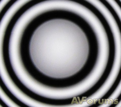

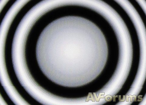

Мой тестовый видеогенератор может создавать изображение перемещающихся концентрических колец в разных видеоформатах, и я решил проверить картинку в формате 1080р с разной частотой кадров. Первоначально выставленные форматы 1080р 60 Гц и 1080р24 отображали безошибочно точные и ровные кольца. Но после того, как я выставил 1080р 50 Гц, появились красные, зеленые и синие контуры.
Недостатки видеообработки
На изображении движущихся колец в формате 1080p 60 Гц отсутствуют какие-либо артефакты. Тогда как на движущихся кольцах формата 1080p 50 Гц можно отметить дополнительные контуры.

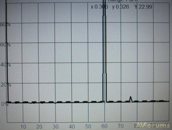

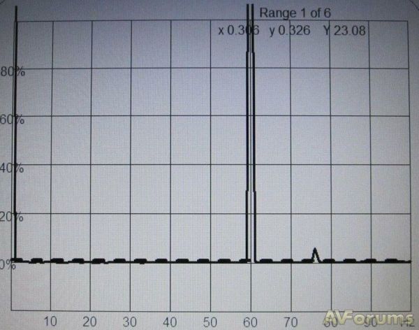

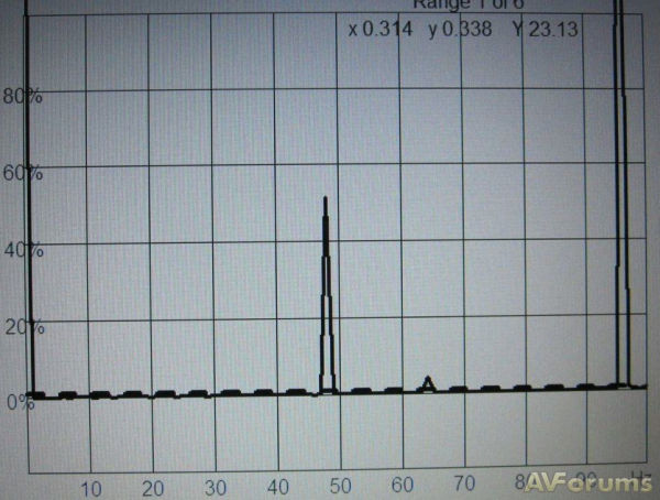

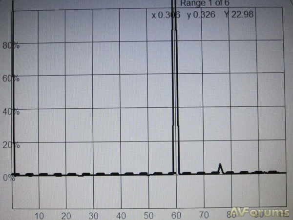

Так как использовался сигнал в прогрессивной развертке, проблема не может вызываться ошибкой деинтерлейсинга, но было предположение, что P65VT20 при отображении 50 Гц сигнала использует 60 Гц частоту обновления картинки, и я решил проверить эту гипотезу с помощью осциллографа.
На первом графике показан 60 Гц сигнал, корректно отображаемый с частотой обновления 60 Гц.
На втором графике показан 50 Гц сигнал, корректно отображаемый с частотой обновления 100 Гц, которую получают умножением на 2 исходной 50 Гц.

На третьем графике показан сигнал фильма в формате 24р, который корректно отображается с частотой обновления 96 Гц, получаемой умножением на 4 исходной 24 Гц.

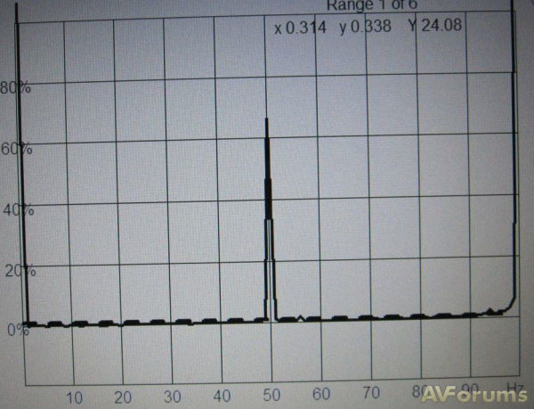

Интересно, что когда я включил функцию Intelligent Frame Creation (IFC) при тестировании движущихся колец с разверткой 50 Гц, артефакты пропали. Это может быть одним из решений проблемы, но с другой стороны IFC вызывает собственные артефакты и, как уже отмечалось, представляет фильмы похожими на видео.
Любопытства ради, я проверил также частоту обновления картинки для 50 Гц материала (при включенной IFC) и обнаружил, что она равняется 60 Гц, как видно из рисунка. То же самое и с материалом в формате 24р, когда активизирована функция 24р Smooth Film.
Ясно, что ошибка видеообработки материала с кадровой частотой 50 Гц вызывает динамические артефакты. Но этой проблемы нет на 50" версии серии VT20. Мы попросили Panasonic прокомментировать ситуацию, но ответа пока не получили.
