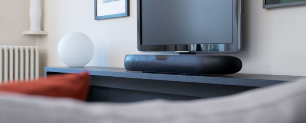

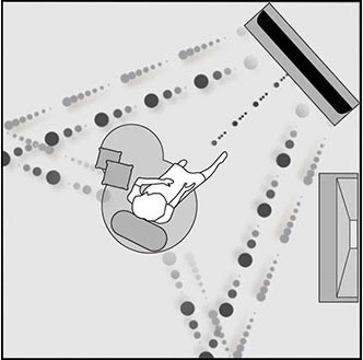

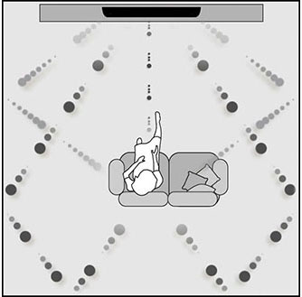

Как же устроен звуковой проектор? Прежде всего, главной особенностью является то, что все звуковые каналы объединены в один корпус. Такая «колонка» может располагаться под телевизором, закреплена на стене или вмонтирована в тумбу для аппаратуры. Звук из такого устройства излучается в разных, но определенных направлениях. Используя стены и предметы, находящиеся в комнате, звуковые потоки преломляются, и ваши уши слышат звук с того направления, где акустических систем нет.
Разные фирмы-производители звуковых проекторов используют свои хитрости и технологии. Тут и особое расположение динамиков, их работа в противофазе, хитроумные системы фильтров задержки каналов звука, алгоритмы расчета звуковых потоков и психоакустические особенности человеческого слуха.
В хорошем звуковом проекторе вам достаточно сесть на место, откуда смотрите кино, нажать на пульте дистанционного управления кнопку настройки и звуковой проектор проанализирует помещение, выстроит нужные пути звуковых потоков, места их отражения, определит место, где вы сидите, и выложит к вашим ушам сбалансированный и тщательно локализованный по объему звук. Процесс этот небыстрый и может занять до десяти минут. Кроме автоматической настройки можно использовать и ручной режим. Возможно, боковые стены комнаты достаточно загромождены, тогда тыловые каналы можно отразить… от потолка и они окажутся за вашей спиной совершенно неискаженными.

Звуковой проектор раскроется в полной мере, если он расположен симметрично, причем не важно, под углом или параллельно-перпендикулярно стенам.
Еще одной особенностью является то, что зрительское место должно отстоять от задней стены хотя бы на один метр. Впрочем все эти рекомендации актуальны и для разделенных акустических систем 5.1. В довольно больших комнатах в дополнение к звуковому проектору желателен внешний сабвуфер. А вот в двадцатиметровой (или менее) комнате, проектор справится со всем киношным диапазоном и без него. Пользователи отмечают, что если вы даже грубо нарушите все эти рекомендации, поставите его в угол, не оставив практически места с одной стороны, то объемная звуковая картина не погибнет, но несколько размажется и исказится.
